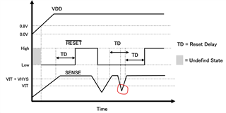

我将为我的项目设计直流/直流转换器、我对感应输入有疑问。
如果  检测   压在 TD (复位延迟时间)的中间发生    变化、则复位输出的变化是否  一个 更小的 数字一样
非常感谢。

    尊敬的团队:
    我发送了错误的图像。
     下面的 图像 是正确的
    非常感谢。

    尊敬的 Tomohiro:
    感谢您的提问!
    TPS3808相对不受小负尖峰的影响。  在如下所示的发送的图形中、出现在 t_delay 中的尖峰、如用红色圈出的尖峰、不应对复位产生影响、但如果在 t_delay 之后出现尖峰、则该尖峰将置位 RESET。
    下图定义了一个小尖峰。 纵轴表示尖峰低于 Vit 的持续时间、而横轴表示过驱相对于 Vit 的百分比。 过驱阈值用以下公式定义。
    希望这对您有所帮助!
    安德鲁·李
