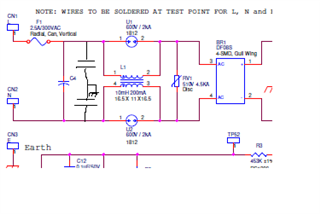

  基于我的 LM5021的交流/直流转换器、其输入电压(100-305) VAC、50Hz、输出电压12VDC @ 0.85安培。
开关频率为123KHz。 电源 工作正常、但 不符合 CISPR 22 A 类(150kHz 至30MHz 的无线电干扰测试)的传导发射测试、请帮助我解决问题。
我尝试了所有滤波器选项、但发射未 抑制。
    是否通过了传导 EMI 测试?
    如果您未能通过 辐射 EMI 测试、则可能必须将设计置于接地至机箱接地的金属外壳中。  这可以用作法拉第笼来降低辐射 EMI。
    有些设计通过电源线辐射 EMI。 为了解决这一问题、设计人员通常会在铁氧体环形线圈周围设置电源线。  这将用作共模扼流圈、有助于降低辐射 EMI。  请注意、环形线圈和缠绕需要尽可能靠近法拉第笼/外壳。
     在传导发射测试而不是 辐射 EMI 中面临问题。 我 也分享了这些图表。 需要支持来调整滤波器值以获得 IT 通过。有关更多详细信息、请参阅我的 传导 EMI 图。

    我之前看过了用于 EMI 滤波器的设计、它看起来像是一个共模扼流圈。  由于共模扼流圈的输入端没有 Y 电容器来接地、因此您可能无法承受共模噪声。  我建议在输入端到共模扼流圈再到机箱接地之间添加 Y 电容器。  这可能有所帮助。
    之后、我会将滤波器的极点频率设置为低于噪声十倍频、它们无法使噪声衰减。  fp = 1/2*3.14*(L*C)^0.5。

     共模扼流圈的输出端接有 Y 个电容器接地。 但没有运气。
    我还在 共模扼流圈的输入侧添加了 Y 电容器(2.2nF)与现有 滤波器、但在降噪方面仍然没有明显差异。 我 尝试了  3.3mH 至33mH 的不同共模扼流圈值、但结果没有变化。
    当我多添加一个 与 C10并联的 Y 电容器时、噪声仅降低并通过1dB。
    然后、我 在直流正极 和变压器次级侧接地之间添加了一个 Y 电容器、噪声会进一步降低并通过3dB。 但结果仍然没有出现重大突破。
    在反激式变压器上添加了为什么电容器、这一点很好。
    您是否尝试过在输入中添加一个?  这也会有所帮助。
    我注意到、您没有在 D1两端使用缓冲器。  您是否已查看开关节点处的振铃? 用缓冲器抑制振铃也可以帮助您通过 EMI。
