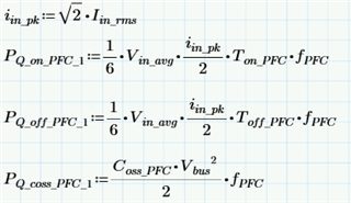

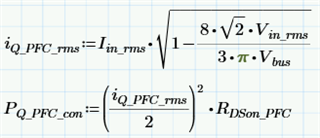

大家好!
我想使用以下公式计算 PFC (升压转换器)在 CCM 模式下的功率损耗。 您能帮助我确认我的计算中是否有任何错误吗? 谢谢你。
PFC 扼流圈:
PFC MFET:
简化损失:
开关损耗:
PFC 二极管功率损耗:
