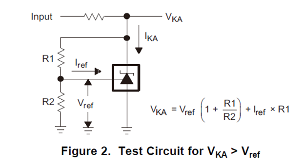

  • 我们是否有推荐的 IKA? 如果 IKA 更改、Vref 是否也会更改?
  • 在数据表中、当 R2 =∞Ω 时、Iref=4uA。 在客户应用中、我们是否有推荐的 IREF 供客户参考? 我们是否有建议的 R1和 R2范围?
    尊敬的 Owen:
    • VREF 会随着 IKA 发生一些变化。 我们应该有 IKA > 1mA 和< 100mA。 如果您希望获得稳定的 VREF、则必须使 IKA 对电源电压变化的敏感性降低。 您可以 使用数据表中的图10-10中建议的电路来执行此操作
    • VOUT /(R1 + R2)> 20 * IREF
    从而使 IREF 中的任何变化都不会影响电压精度。
