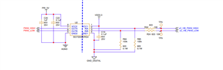

LP2951是我们的15V 至5V 稳压器 IC。 5V 进入数字隔离器 IC ISO7220ADRG4。  数字隔离器向驱动 LLC MOSFET 的 LLC 驱动器 UCC27714DR 提供 PWM 脉冲。 每当 LLC MOSFET 短路或损坏驱动器和数字隔离器时,稳压器也会损坏。
为了您的参考,我分享的图片的原理图.
    尊敬的 Hema Danda:
    该器件的额定输出电流最高仅为0.1A。 虽然原理图显示最大电流为1A、但这会导致电流限制限制下游功能出现问题。
    我对正在发生的事情有点困惑。
    因此、电源轨为15V - LDO - 5V - DIG ISO - LLC 驱动器的 PWM 脉冲- MOSFET。
    由于外部短路或其他一些损坏、MOSFET 会受损、而该损坏会一直传播回上游至 LDO?
