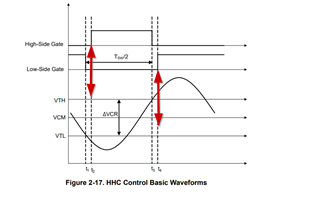

最后、我为 UCC256403控制器推出了新的 PCB。
我的目的是首先运行 UCC26403开环。
为了实现这一点、我执行了上述 SLUAAL2的第1.7段中所述的操作-我移除了顶部 VCR 电容器以禁用充电控制。
我的底部 VCR 电容为8.2nF、我的谐振开关频率为90kHz。
我计算出我在 FB 引脚上需要一个82k 的电阻器。
当我测量 LO 引脚上的波形时、可以在6.4kHz (占空比小于5%)下看到非常窄的脉冲。
请注意、主 MOS FET 尚未焊接到 PCB、目前仅对控制电路供电。
BLK 引脚的电压也高于3V、用于启用开关。
为什么波形不在接近50%占空比时以90kHz 的频率进行切换?

    栅极脉冲的导通取决于 HS 引脚上的压摆率检测。 由于未组装 MOSFET、控制器会设置非常高的默认死区时间。  这就是您看到频率非常低的原因。
    您必须填充 MOSFET 才能确保开环运行正常运行。

    您必须将 MOSFET 连接到控制器栅极、以便在启动切换时、控制器能够自动检测开关节点处的压摆率。 否则、您将无法 达到预期的频率。

    您将必须施加比12V 更高的输入电压(~300V)。 则只 会在 HS 引脚上检测压摆率。 否则、您将无法看到正确的脉冲。 此外、由于电流幅度较低(由于未连接负载且输入电压较低)、ZCS 保护将因频率发生变化而起作用。
    让我们这样做:
    1.安装二次侧二极管整流器、无负载连接
    2.取消安装上部 LL/SS 引脚电阻,使 BMTL 为0.2V
    3.移除 FB 引脚电阻器以便反馈处理频率
    4.施加额定输入电压。
