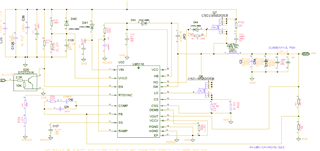

   负载约为 2W、LM5116芯片和 MOS FET 在正常温度下很烫。
                                                  如何修复它?
    您好,Johnson
    如果 MOSFET 在2W 负载时很热、则可能存在击穿。 请同时监控 V (HO-SW)和 V (LO-GND)信号并检查足够的死区时间。
