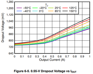

我想征求您对压差电压裕度的意见。
我们的客户正在考虑在以下条件下使用 TPS746-Q1。
输入电压=1.8V
VOUT=1.1V
Iout=0.545A 时
数据表的压降在1A 负载条件下为0.79V、因此在客户用 例下、我认为压降几乎是此值的一半。
我想他们可以在用例中使用 TPS746-Q1、但我想请您发表意见以防万一。
您是否愿意告诉我您对此次压差率估算的看法?

    我认为我们不能有把握地说这没问题、因为在较低输出电压下、压降曲线在低负载条件下不会接近0V。 尚不清楚压差接近0V 时输出需要处于多高、因为数据介于0.55V 至3.3V 之间。 我认为这实际上是重要的输入电平、而不是输出电压;0.55Vout 图的 VIN = 1.5V、因此我认为这个客户的用例在 VIN = 1.8V 时会更好、但我需要对其进行测试以确保正确。 我将检查是否有 EVM、以查看低负载条件下的压差情况、从而查看我们是否可以根据其负载线性调整压差规格。

    我测得此用例的压降为419mV。 如果我们将790mV 压降规格调整为该负载电流、压降将为790mV * 545mA / 1A = 430mV、因此这与压降在空载时下降至0V 的线性关系是一致的。 这对客户来说是没有问题的。
