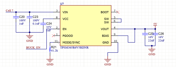

器件型号:TPSM365R6
大家好、
我想就 SCH 的评论寻求一些帮助、您能帮我核对一下吗?
一份油炸玉米粉饼:
EN 引脚能否直接连接到 MCU 的 GPIO、或者它是否需要一些特殊电路?
简森
    大家好、简森:
     EN 连接可以直接连接到 Vin 或外部信号,建议连接一个电阻器以限制电流。
