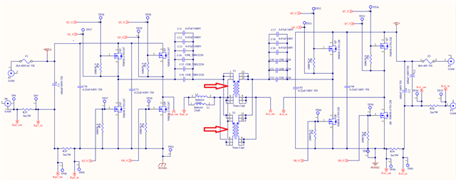

我是完全错还是都是始祖。 线圈快捷方式!!!

    尊敬的 Laurent:
    是的、这些会被短路。 栅极驱动器侧是否有任何问题?
    不、我测试过这个设计、我想知道这个功率传输的原理! 您能否提供一个指向解释它的文档的链接?

    尊敬的 Laurent:
    我以前没有看过此设计、也不知道它的相关情况、您在哪里找到了此设计?
    尊敬的 Krystian:
    只需访问此页面顶部的链接:
    我看到、该原理图肯定是来自客户或海报、当我回复该主题时、我没有注意到您指出的那段简短。 阅读完上面的文章后、您可以看到他们的系统是双有源电桥转换器。 在双有源桥转换器中实施栅极驱动器的参考设计、请访问: https://www.ti.com/lit/ug/tidues0c/tidues0c.pdf
    我希望这对您有所帮助。
    克里斯蒂安
    我知道 tudues0c.pdf! 但是、您是否同意/确认具有"组"的原理图无法正常工作? 如果是、我的问题已解决!
    劳伦特
    尊敬的 Laurent:
    初级上的连接在我看来是个错误、变压器的线圈短路了、因此我无法想象此系统会正常工作。
