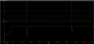

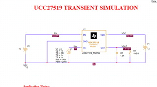

我正在尝试在 PSpice for TI 上模拟 UCC27519栅极驱动器。 虽然我没有更改原理图上的任何内容、但未得到预期的结果。 输出始终为0V。 UCC25718也是如此。
