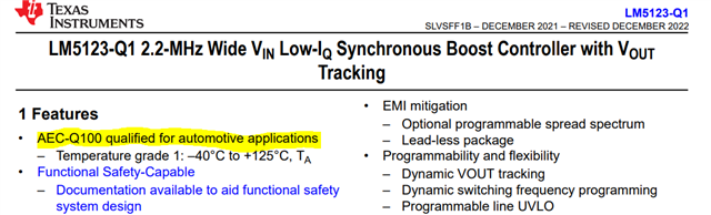

    您好、Shinichi:
    感谢您的反馈。 在数据表的第一页中、您可以看到 IC 符合汽车应用要求:
    就我所知、CISPR25标准适用于系统(例如升压电源)、而不是单独适用于 IC。 您是否在寻找通过 EVM/参考设计获得的一些 EMI?
    EM
    大家好、EM 和 Niklas、
    感谢您的答复。
    据我了解、LM5123-Q1符合 AEC-Q100标准。
    我相信 CISPR 和 IEC61000将是系统的必需标准。
    由于 TPS43060只是一种电源器件、它不需要直接满足这些标准、因此 LM5123-Q1是相同的。
    另一方面、客户要求关于外部电路的信息、是为了满足 EMI 噪声标准、这是背景介绍。
    如果有任何有用信息、请提供。
    如果没有、您能否关闭此主题。
    感谢您的大力帮助与合作。
    真一市
