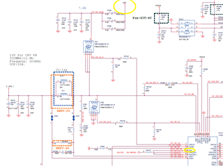

能否说明低于阈值有何不同?
哪一种方法可使驱动器驱动外部 MOSFET?
    有关 EN 阈值与 EN1/EN2阈值之间的差异、请参阅数据表第8页和第9页的"PIN 功能"表中的 EN、EN1和 EN2说明。  TPS51220A 具有3个具有不同功能的使能引脚。
    第21页"使能和软启动"下的表1包含一个用于 EN、EN1和 EN2交互的逻辑真值表。
    图40和以上文本描述了如何使用 EN1或 EN2作为具有内部960μs 软启动或外部控制软启动斜升 VOUT 的数字使能、当 EN 从1V 斜升至2V 时。

    器件检测用户设计是如何使用内部软启动还是外部软启动?
    取决于 ENx 压摆率?
    我的意思是、该器件如何知道何时需要实现低于内部软启动200us + 960us 的电压?
    另一个问题是、在客户设计中、它们首先应用12V 输入、然后断言 EN1、是否有损坏 MOSFET 的风险?
    取决于 ENx 压摆率?
    [/报价]
    用于 FB1的基准将在内部软启动或外部 EN1引脚从1V 斜升至2V 时以较低者斜升。
    如果用户想要实施内部软启动(200μs 延迟+ 960μs)软启动、应在1ms 内将 EN1引脚驱动至2V 以上。
    如果用户希望实现外部软启动、则应使用开漏下拉电阻使 EN1保持为低电平、然后使用具有内部 EN1上拉电流源的电容器以获得所需的软启动时间。
    另一个问题,在客户设计中,他们首先应用12V 输入,然后断言 EN1,是否存在损坏 MOSFET 的风险?
    根据我的了解、他们是在启用控制器之前向12V 输出施加12V 电压吗?
    我不建议启动100%预偏置。
    如果预偏置电压甚至略高于稳压输出电压、TPS51220A 将在某些负载将预偏置放电至低于调节点之前不会开始开关。
    虽然 TPS51220A 中使用的预偏置电路有效地降低了预偏置电平、但在具有12V 预偏置的启动期间、它可能不会阻止一些放电。
    此外、为高侧 MOSFET 驱动器供电的 VBSTx 电压由内部5V LDO 充电。当 SW 预充电超过2V 时、VBST 最初没有足够的电荷来导通高侧 FET、 可防止 TPS51220A 在开启低侧 FET 之前在电感器中累积正向电流。  如果输入电源无法有效吸收将升压回输入的输出电容器能量、则可能发生的12V 预偏置放电可能会损坏高侧 FET 或其他 VIN 相关电路。

    另一个问题是、如果客户首先声明 EN1 (引脚4)、然后应用24V 输入、是否有损坏 MOSFET 或 IC 的风险?
    不超过24V 电源正常启动的风险。
    另请注意:TPS51220A 在开始切换之前需要 EN 和 EN1为高电平。
