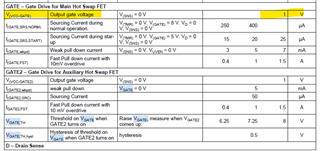

#1.  从 TPS23523的数据表中、我们可以看到、 如下表所述、栅极输出驱动电压最大为1V。  因此、我在这里的理解是、此引脚上的最大栅极驱动电压将仅为最大1V。 是不是啊?
从建议的运行条件中也可以看到、栅极引脚输出电压介于0到 VCC 之间、如下所示。 在本例中、我使用18k 电阻器将 VCC 引脚连接到接地端子。 那么、请告诉我实际的 VCC 和栅极引脚电压将是多少。?
在 TPS23523EVM-863评估板上、您使用的 Q3- MOSFET 是 CSD19535KTT、它的最低要求是 VGS (th) 2.2V。  由于  TPS23523器件的栅极引脚仅提供1V 输出、因此该 MOSFET 永远不会导通。  请帮助我理解。
#2. 此外、栅极 电压在下表中称为 V (VCC GATE)。 它的意义是什么。 请解释一下。
#3.  在我的 设计中、我们 使用-48V 电源。 我们使用100E 电阻将-48V 线路连接至 TPS23523的 NEG48引脚。 并将 VEE 引脚接地。 栅极引脚连接到热插拔 MOSFET 的栅极(NTB004N10G),其 Vgs 最大值为+/-20V,但由于 MOSFET 的源极连接到-48V,而且如上所述,TPS23523的栅极输出电压为1V,因此得到的 VGS 将接近-48V。 这违反了 MOSFET 规格。 您的评估板也是如此... 但此设计正在正常运行... 我很困惑... 我想我缺少理解的东西。 请提供您的澄清。

    1) 1)您突出显示的规格是 相对于 GATE 的 VCC 电压。 对于 MOSFET、重要规格是 VGS、即 GATE 至 VEE。 VCC 至 VEE 的典型值为14.5V。 因此、GATE 至 VEE 将是 GATE 至 VCC + VCC 至 VEE、即-1 + 14.5 = 13.5V。
    2) 2) VCC 用作内部电源轨并且是并联稳压器。 为了确保内部环路的稳定性、CVCC 至少需要0.1 µF。 为了确保合理的电源打开时间、建议将 CVCC 保持在1 µF 以下。 RVCC 的大小应确保在对应于下降 UV 阈值的最低工作电压下为 IC 提供足够的电流。 为了留出一些裕度、建议当 RTN = UV 下降阈值且 VCC = 10V (VCC 上的最小建议工作电压)时、通过 RVCC 的电流至少为 IQ、最大值的1.2倍。
