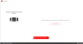

我已通过 USB 电缆将 TPS65941111EVM 连接到我的 PC。 打开可扩展 PMIC GUI 并尝试检测硬件时、我收到一条消息"已连接到 AEVM 控制器、但在 DUTWITHI2C @0x48上未能连接到 TPS6594x_2p0_external。
什么地方出了问题或错过了什么?
    尊敬的 San Lee Khor:
    您看到的错误消息显示 EVM 上的微控制器已正确连接到计算机、但 PMIC 未通过 I2C 进行连接。 屏幕截图中显示的所有设置看起来都已正确设置、但 I2C 地址应设置为0x4C。 TPS65941111 I2C 地址为0x4C、不会响应任何其他 I2C 地址。  适用于 J721E、PDN-0B 的 TPS65941212-Q1和 TPS65941111-Q1 PMIC 用户指南(修订版 B)中列出了 TPS65941111器件的默认配置。 需要注意的一个设置是、默认情况下 TPS65941111配置为辅助器件。 如果您打算使用 TPS65941111EVM 而不更改器件上的 NVM、则还需要为 EVM 连接一个 TPS65941212EVM。 如果一个 EVM 与任一器件的默认 NVM 单独使用、则您将在寄存器映射中看到 SPMI 中断、并且将无法使器件进入运行状态。   仅连接一个 EVM、您仍然可以在器件上创建新的 NVM。
    如果更改 I2C 地址不允许您连接到器件、请 查看电路板上的跳线配置。 如果您使用 USB 而不使用 J6为电路板供电、则需要在 V3V3和 VSYS 之间的 J15上连接一根跳线。 如果使用 J6为电路板供电、请在尝试连接 GUI 之前确保电源处于开启状态。  TPS6594x 评估模块用户指南(修订版 A)中提供了有关如何使用 EVM 的更多说明

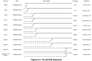

    TPS6594133A 是一个独立的 NVM、因此您可以在 ENABLE 被拉高时看到输出为上电。 有关此 NVM 的详细信息、包括电源序列、请参阅《 采用 TPS6594133A-Q1 +双 HCP 为隔离式电源组的 Jacinto 7 SoC 供电 用户指南》。 为方便起见、我在电源序列部分中包含了加电序列至活动状态。

    TPS6594133A 旨在 按照 具有 TPS6594133A-Q1 +双 HCP 的隔离式电源组的 Jacinto 7 SoC 供电一节中的各种处理器连接部分所示进行连接。 本用户指南还显示了可导致器件更改状态的电源时序和触发器。

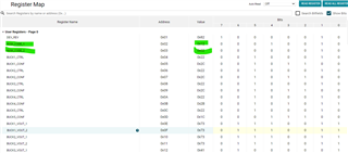

    • 当我检查寄存器映射时、NVM_Code 1和2仍是原始的1212 NVM。 这是否正常? (就像在中一样、是硬编码的?)

    当我检查寄存器映射时、NVM_Code 1和2仍是原始的1212 NVM。 这是否正常? (和中一样,均采用硬编码?)
    可以。 在更新 NVM 时、前三个寄存器不会更改。 这些硬编码到器件中。 当 NVM 更改时、它们不会影响器件的功能。
    出现的另一个问题是,读取与电路板的通信时,出现错误消息弹出。 请参阅下文中的消息。 问题可能是什么?
    这通常与不正确的相位配置(如您所发现并修复的)或不正确的 I2C 跳线配置(如果使用了 I2C2)有关。 需要组装 J15和 GPIO2上的 GPIO1和 SCL2/CS 跳线以及 J7上的 SDA2/SDO 跳线、以及 GPIO1和 GPIO2上的上拉电阻器的跳线。 如果相位配置不当、器件可能会卡在 INIT 状态、等待电压反馈引脚读取正确的电压、这会阻止器件通过 I2C 进行连接。

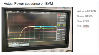

    我们在 EVM 上探测了信号并观察到了一些奇数波形、如下所示:
    GPIO 信号上的电压被拉至3.3V、但我们只得到大约2.8V (请参阅绿色的波形)。 并且、当第二个序列轨(LDO4、LDO1和 Buck4)和第四个序列轨(Buck 3和 Buck 1/2)开启时、信号浪涌至3.3V。
    你见过这个吗? 有什么想法吗? 这是接地还是电容不足导致的?
    尊敬的 San Lee Khor:
    在上电序列中、如果您看到错误、那么对 GPIO9的上拉电阻会测量什么? 是否有器件连接到了已连接到其他电源资源的 GPIO9? 此外、如果您从其他电源轨拉高负载、电容不足可能会是一个问题、但通常当添加更多电源轨时、我们会看到压降。
