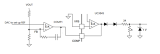

我想问一下使用 UC3845 IC 开发具有可调输出电压的反激式转换器的可行性。 查看其数据表后、我注意到误差放大器电压基准固定为2.5V。 使用外部 DAC 调节转换器的输出电压需要执行哪些步骤? 是否有必要设计一个外部运算放大器减法电路来计算转换器的反馈和 DAC 基准之间的差异、然后将其馈入 UC3845? 非常感谢你在这个问题上的帮助。
谢谢你。
    是的、如果您要调节误差运算放大器基准电压、则需要添加一个外部运算放大器、因为内部运算放大器具有固定的2.5V 基准电压。
    您好、您能提供馈入 uC 引脚的此外部电路的原理图吗? 我不确定它只是一个通用差分放大器、应该向哪个引脚馈送电压、是 COMP 还是 VFB。
    谢谢你。
    请注意、COMP1需要一个漏极开路或集电极开路、因为该引脚连接到有效的 COMP。
    您好、感谢您的快速回复!
    您能解释一下"漏极开路或集电极开路"是什么意思吗? 我相信这是因为内部 uC 误差放大器的输出具有低阻抗、但我不明白如何使用这个外部运算放大器来处理它。 如果您已构建此设计、您能否建议一款适用于该外部补偿的运算放大器?
    当您选择 运算放大器时、请选择一个具有比较器开路集电极或漏极开路类型的运算放大器。
    我还是不知道如何在 TI 的产品选型中筛选这个开漏特性。 我是否可以使用输出端带有晶体管的通用运算放大器?
    是的、您可以在输出端使用晶体管、但需要确保相位正确无负反馈。
    您能否提供与此应用相关的应用手册或任何其他文档?
    无应用手册。 此电路非常简单。
