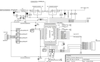

我们已将 BQ7695202和支持的 BQ25756充电 IC 集成到电路板中、从而能够连接到4组串联12V LiFePo4电池。  我们已与充电 IC 建立通信、没有问题、但无法从同一 I2C 总线上的 BQ7695202获得响应。  我们仔细研究了 SDA 和 SCL 线路、并确认在芯片上接收到信号、还确认在 BAT 芯片上提供了电压、所以芯片应该处于打开状态。  在使用 I2C 地址扫描工具查看该芯片之前、是否必须将初始配置/命令发送到该芯片?
下面是此部分的电路板原理图、BATT_IN_POS 连接到电池组、CHARGE_IN 来自充电器、BATT_PACK_POS 连接到负载、全都为48V。  SDA 和 SCL 均由上拉电阻器上拉至高电平。

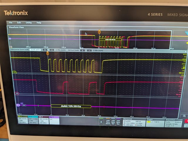

    大家好、我已经和 Joel 一起解决了这个问题。
    为了简化该问题、我们已将 CRC 启用芯片更换为非 CRC 芯片。
    我们正在尝试执行简单的 I2C 扫描来检测 BQ76952、但没有获得 ACK。 预期的行为是否会超出

    您好 Matthieu:
    您应该会收到一个 ACK。
    您的上拉电阻器是什么? 您是否尝试过使用我们的 GUI 与 IC 进行通信来进行测试?
    可能值得使用我们的 GUI 来检查它是否可与器件通信。

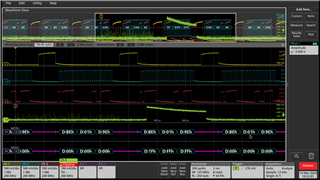

    我们已切换到芯片的 SPI 模型来尝试它、而不是 I2C、并且能够在 MISO 线路上获得响应、但这不是合理的响应。  返回通信仅为600mV、而不是预期的3.3V、没有意义。  下面是通信的振荡器捕获。
    Joel、您好!
    我的意思是 EVM GUI、要测试它、您需要 EVM 或 EV2400。 如果 GUI 正常工作、则 MCU 通信设置可能存在问题。
    通常、SPI 电平将取决于设置、因此它可以仅使用1.8V 而非稳压器进行驱动。
    路易斯·埃尔南德斯·萨洛蒙
