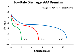

    每节 AAA 镍氢电池的标称电压为1.2V、这意味着3节电池组充满电后的电压为3.6V (3 x 1.2V)。
    镍氢电池的标称电压为1.2V、但这是电池的中压、在充满电后将高于该值。  请参阅以下典型充电和放电电压。

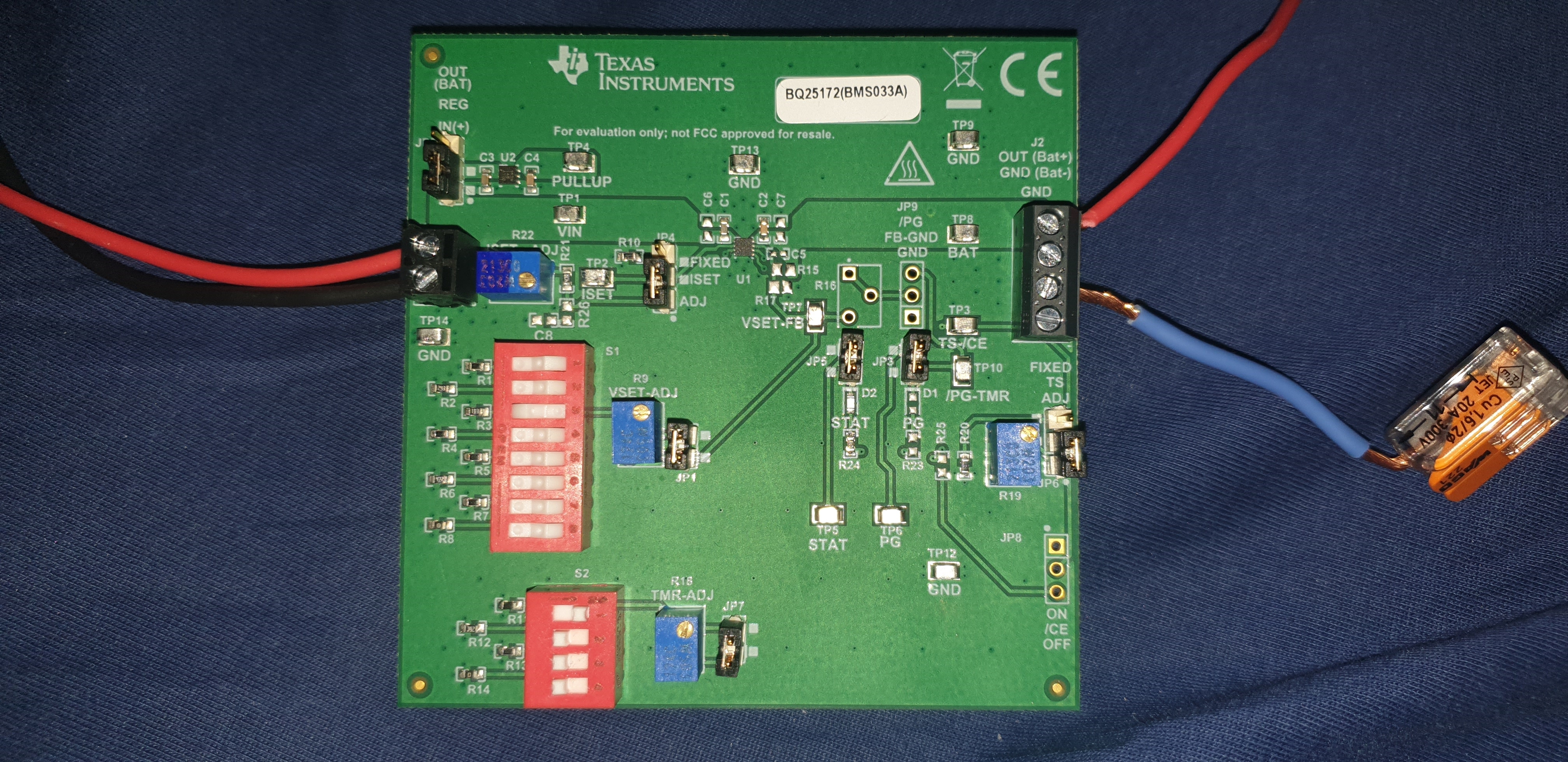

    感谢您的及时回复和澄清 BQ25172镍氢电池充电器上的 VSET 引脚。 您的解释有助于揭示镍氢电池的性质
    但是、我仍然对充电器相对于指定阈值的行为有疑问。 请允许我提供一个具体场景、以便更好地阐明:
    我将充电器的 VSET 引脚配置为标准18 kΩ 电阻值、用于具有间歇性充电功能的3节镍氢电池组。 根据数据表、每节 AAA 镍氢电池的标称电压为1.2V、可为3节电池组提供3.6V 的完全充电电压。 考虑到每个电芯的再充电阈值为1.33V、3节电芯电池组的组合阈值理论上应该为3.99V。
    但是、当我将三节串联的新 AAA 镍氢电池连接到充电器端子时、其总电压为3.9V。 令人惊讶的是、充电器继续为它们充电大约1.5小时、直到它们的电压增加到4.5V、此时充电器自动被禁用。
    我的目标是确定充电器将切断充电的最大电压、以便将其用作最大完整充电电压。 我打算在微控制器上以%为单位显示此值、以便能够监控电池随着时间的推移而降低的电压。
    您能否谈谈充电器是如何决定此最大充电电压的、以及是否有任何可配置的设置或机制来对其进行调节? 此外、如果能为您提供有关如何可靠地利用该值监测电池运行状况和容量的指导、我将不胜感激。
    感谢您关注这些咨询。
    扎伊姆

    关于测试设置、我使用了 BQ25172EVM、如随附图像所示。 以下是我应用的具体配置:
    1. 使用 R20电位器(1.46k Ω)降低200mA 的充电电流。
    2. 设置 TMR S2开关以使用 R11 (36k Ω)启用4小时充电。
    3. 已将 VSET S1开关定位为利用 R3 (18k Ω)。
    对于电池连接、我只需连接三节串联的 AAA NiMH 1.2V 1000mA Duracell 电池。 正极端子连接到 OUT (Bat+)、负极端子接地。
    在此处查看我使用的电路板:
    /resized-image/__size/4032x1960/__key/communityserver-discussions-components-files/196/20240314_5F00_001859.jpg
    200mA  (1.46k Ω)
    VSET = 3节+
    间歇性(18k)
    TMR= 4小时 (36k Ω)
    扎伊姆
    Zaim 您好!
    我的目标是确定充电器将切断充电以将其用作最大满充电压的最大电压。 我打算在微控制器上以%显示此值、以便能够监测电池随着时间的推移而降低的电压。
    如果每节电池的电压达到1.7V、BQ5172将停止充电、3节电池配置的电压为5.1V。
    如果温度范围冷却、那么该为正常温度范围前置电池温度为1.5V、三节电池为4.5V。
    在评估板的图片中、TS 跳线 JP6处于可调设置状态。  可能很酷、请移至 Fixed (固定)以恢复正常。
