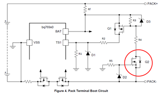

器件型号:BQ76920
您好
我有关于 BQ76920的一些问题。
1.是否可以将 Q2从 MOSFET 更改为晶体管? (将充电器电压从 VBATT+VGSTH (2.5V)减少至 VBE (0.7V))。
2.如果我按照第1条的规定改变,会有什么影响?
最尊重
瓦特哈洪 A
    尊敬的 Watchaphong:
    可以使用 NPN BJT 更改 Q2。 只需确保挑选电阻器、这样无论电池电压如何、TS1在电路被激活时都不会超过其5V 绝对最大值。
