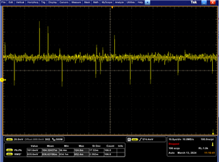

测量 TPS62827DMQR VSON-HR-6 0.8V 降压输出的噪声平均值大约为120mV。 在输出端校正电容值没有明显的效果。 如何改进它?
在随附的图片中、红圈从 C135开始、C137从10uF 更改为22uF。 谢谢你。

    您能否分享测量的波形和 PCB 布局?
    要分析源、了解120mV 噪声的频率很重要。
    维尔纳

    尊敬的 Jimmy:
    感谢您发送波形。
    这看起来像是从系统中其他位置拾取的随机噪声。  它不是周期性的或在 TPS62827的开关频率发生。
    如果尚未连接到 C135、请使用低电感探头测量纹波。
    他们可以通过关闭系统的其他部分并查看噪声何时消失来识别耦合信号的来源。
