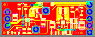

我们从2011年开始使用独立充电器。 在过去的2年中、停止充电的器件数量显著增加、LED 闪烁一次而没有其他任何情况。 bq24072位于小型 PCB 上、在将 PCB 组装到主 PCB 之前、我们的质量部门会使用充电器检查每个 PCB。  在我们的器件售出后、我们再次检查了每个器件并获得 akku。 n´t 有的 器件在最终检查时不再工作、有的器件在3-10个充电周期后停止充电、有的则生活了一个月或几年。
在我们的应用中、FTDI 会检查是否插入了 PC 或充电器、并启用定制充电电流。  n´t 年、我允许980mA 具有充电电流、因此我认为这可能会大大降低800mA 的最后一个 PCB 订单的电流、但这并没有解决问题。 (在最后一个订单上、我们还更改了汇编器公司)。
我还在快速充电时测量了器件的温度、但这似乎是正常的、没有什么会变热。
我的桌面上有几台设备在工作、但却不工作、因此、我希望您能为我提供帮助。
也许你可以帮我找到这个问题。

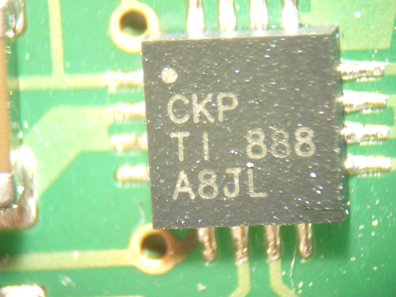

    同时、您能否发送 IC 上显示此问题的顶部标记图片?
    加勒特
    您好,Garrett!
    在我的桌面上, 8 pc 从3个不同的收费。
    最新版本:
    有些老旧的酒店!
    此致!
