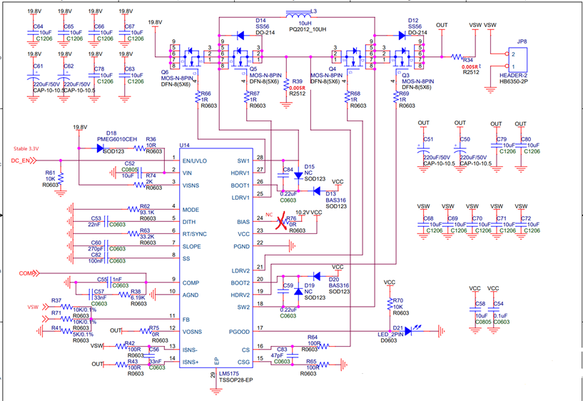

您好、E2E:
我们使用 LM5175进行设计时、测试过程中偶尔会出现 IC 输出现象。
它是否是由触发的一些保护措施引起的?
以下是 SCH。
顺便说一下、我有几个问题:
1、当我们进行多次上电测试或通过改变电阻大小来调整 FB 的电压值时、会发生故障。 什么原因可能导致这种情况?
2.我们的输出电压  有时会高达48V、但 BIAS 为 NC、有没有影响?
引脚12通过0r 电阻连接到 MOS 的 D 端子。 有什么问题吗?
非常感谢
    尊敬的 Tommy:
    感谢您使用 E2E 论坛。
    能否分享更多有关在什么条件下看到失败以及失败是什么样子的详细信息。
    -例如无输出:表示稳定0V ?
    控制器是否正在切换? SW1和 SW2
    -您测试了多少个电路板
    -我的理解是正确的在一个板上它有时工作,有时在加电失败。
    -如果它通电-它是否按预期工作。
    " 或通过更改电阻大小来调整 FB 的电压值"的含义
    -什么是输入/输出电压设置
    -在这个测试中负载条件是什么
    您可以分享一些示波器图、
    更好地回答您的问题:
    -断开偏置电源不建议不使用时更好地连接到 GND、但不应影响上电。
    -将 VOSNSN 直接连接到"OUT"可以-最好将其连接在电容后、以便输出电容可以滤除、而不是直接连接到 MOSFET 上
    -从原理图来看,似乎 CS/CSG 与感应电阻没有开尔文连接。 这应在布局中完成、以避免噪声耦合到电流检测信号中
