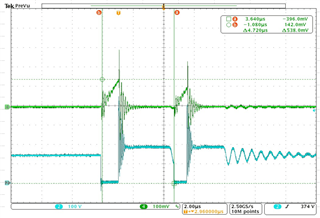

我想问您 UCC28782的 LPM 行为。
在实际机器验证期间、从 LPM 转换到 ABM 时、切换操作可能会停止。
因此、我们将测量波形、但在 LPM 下、第一个和第二个脉冲的导通时间不同。
所示的波形是否低于正常波形?
还是不能稳定工作?
    尊敬的 Kaji-San:
    我认为这不是不稳定。
    导致导通时间不同的原因是  MOSFET 的关断延迟、这将允许输入电压(尤其是在高压线路上)将初级峰值电流驱动至高于预期值。 其次, 如果在 FB 引脚上添加一个纹波补偿电路(由 RUN 驱动的电阻+ MOSFET ),该电路会在 RUN 为 HIGH 时将电流从 FB 引脚拉出,通常会有一个延迟的 ARC 电路影响 FB 电流。 这就是您可以看到不同峰值电流的原因。 另一个影响来自线路补偿。 输入电压越高,从 CS 引脚流出的补偿电流越大,则在 CS 引脚和电流感应电阻之间连接的电阻器上产生偏移电压。
