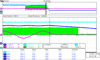

CH1:PFC 输出电压、CH2:LLC 输出 CH3:输入电流 CH4:PFC MOSFET VGS
您好、TI E2E
当输出瞬时达到全功率时、可能偶尔会出现 PFC 电压下降。
随附的图显示、当瞬时达到全功率时、PFC 电压会下降、而输入电流首先切断、此时 PWM 仍可运行。
这种现象偶尔发生而不是持续触发。 如何解决此问题?
感谢专家的回答。
    您好、User4891990、
    感谢您关于 UCC28070 PFC 操作的问题。
    通过您的第二和第三个屏幕快照、您可以看到其中一个 PFC 相位的 PWM 在交流电流停止流动后持续~11ms。
    这表示 PFC 控制器直到其他元件停止开关才停止运行。
    这可能是 VCC 损失、某种关断电路或其他原因造成的。
    我怀疑在满载条件下运行~800ms 后、交流输入电压已关断。
    我想电流限值或者交流电源的功率限值已经达到或者超过了,而且电源在以后的 PFC 关断的时候还会关断一点。
    由于此过程只是偶尔发生、我认为这 是由于负载功率边缘于交流电源限制。
    作为一个简单的测试、请尝试长时间以全功率的90%或95%运行您的负载。  如果未发生关断、则以1%为增量增大功率、直至其关闭。
    这可以指示发生功率限制的位置(假设它位于电源中)。
    当然、您可以直接检查交流电源设置、以查看其设置的过载限制(电流或功率)是否等于或低于 PFC 级的全输入功率。
    请记住、电源需要足够的功率来处理满输出负载功率以及 LLC 和 PFC 级的转换损耗。
    如果电源的功率输出 与其总负载有足够的裕度、则可能是由于过热而发生热关断。
    同样、由于 PFC 继续开关、我怀疑电源有问题。
    请检查此项。
    乌尔里希
    我尝试将交流电源从4kW 更换为18kW、但问题不再出现。 非常感谢您的及时响应和解决方案。
