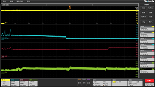

请参阅 BQ76952:BQ76952电荷泵压降-电源管理论坛-电源管理- TI E2E 支持论坛、相同的电路、我使用了六对 MOS (CRSS028N10N)、所有两者均由 BQ76952驱动、CP1选择了1uF/0603/X5R。
当我在 P+节点上连接不同的微型逆变器时、会产生不同的后果。

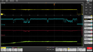

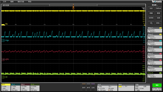

微型逆变器 A、输入电容约为45uF、连接1、DMOS 的 Vgs 波动很大、如图1、图2所示。 另外1、2号电池和 Bat+电压也波动,也是 P+电流,图示  3.

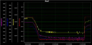

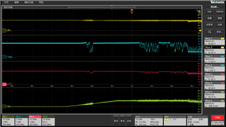

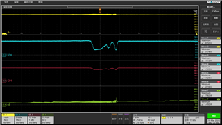

微型逆变器 B、输入电容约为13.5mF、连接一个微型逆变器 A 和微型逆变器 B、DMOS 的 Vgs 波动剧烈、DMOS 烧毁、如图4、图5所示。 此外、第1节、第2节电芯和 Bat+电压也波动、也是 P+电流、CMOS 和 DMOS 的温度从接近28℃ 到120℃ 仅需一分钟、如图所示   6.
您能告诉我发生了什么事吗? 为什么 CP1电压波动、为什么 DMOS 的 Vgs 波动? 并展示如何更改它、而不仅仅是电路设计。

    您好、Jaredz:
    您能否共享原理图? FET 驱动器消耗了多大的电流? 您能测量一下吗?
    添加电容(如您分享的 E2E 博文中所述)是否有帮助?
    我还建议将 CP1增加到2.2uF。

    您好、Jaredz:
    您可以直接在 E2E 上的私人邮件中与我分享您的原理图。
    您分享的 E2E 建议在 CP1引脚到 VSS/GND 之间添加一个高压电容器、以帮助保持 CP1电压稳定。 未指定确切值、可以尝试使用1uF。
    LD 只会在 FET 驱动器关断时影响 DSG 电压、否则 DSG 引脚连接到电荷泵、它应该不会影响任何事情。 在所有这些期间、DSG FET 的 LD 电压和栅极电压是多少? LD 是否连接到 PACK+?
