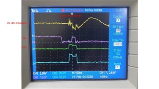

我正在测试一个电路板、其中 LM25116会同时断开 HO 和 LO、从而导致电源和接地端之间出现瞬时短路。 这种情况 偶尔发生、并随负载的变化而略有变化。 请参阅随附的图像。
我认为、PCB 布局没有接受过培训、我的猜测是器件拾取的噪声导致了这些奇怪现象。
如果您不知道要检查什么以及什么可能导致器件 同时打开高侧和低侧 FET、我将不胜感激。

    您是否要增加高侧栅极电阻器(高达~ 5-10欧姆)并检查是否有任何改善?
    如果增加高侧 栅极电阻没有改善、您会尝试 FPWM 模式吗?
    - EL
    我已经尝试在栅极上增加电阻、但没有效果。
    FPWM 模式有什么含义? 是否强制它进入二极管仿真模式?
    你好,帝汶
    我是说完全同步操作。
    - EL
    我尝试将驱动器设置为同步运行。 它没有帮助。 还有其他想法吗?
    你好,帝汶
    您是否尝试过将电阻器与栅极二极管一起添加? 该栅极二极管可能能够防止该问题。
    - EL
    没有、我还没有。 我并不认为这是借助二极管更快地对栅极放电的问题。
    看起来 HO 保持高电平、数据表中定义其最短导通时间为100ns。  我希望内部逻辑会阻止 LO 变为高电平、直到 HO 能够驱动为低电平或能够在没有最短导通时间的情况下将 HO 驱动为低电平。
