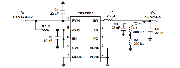

我们的客户对  TPS62510有晶圆/裸片订单需求、对 基板设计中的相对 R/L/C 是否有任何建议?

    TPS62510采用10引脚 VSON 封装。 您的客户是否已与 TI 达成采购晶圆的协议?
    您能否帮助提供以下信息:
    1. 谁是客户、最终客户是什么?
    2. 他们计划将裸片嵌入什么封装?
    瓦伦
