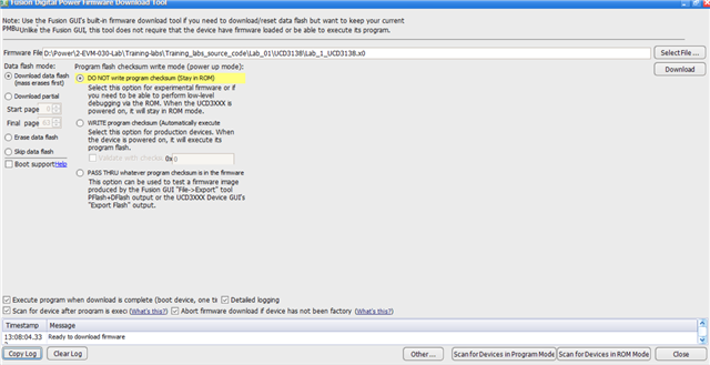

嗨、大家好。
我的 GUI 有问题。
下面是我的步骤和问题。
(1)固件下载
(2)如图所示、在源代码中启用 JTAG、下载并运行程序、观察寄存器。
(__LW_AT__3)当我点击命令让程序在 ROM 中运行时,我发现程序似乎不起作用。
此时、寄存器值为默认值、而不是编程值。 而不像闪存下。
这是否正常?
如何使它在 ROM 中工作、就像在闪存中工作?

    您好、Martin、
    现在、我理解了您的问题。 您的应用程序存储在闪存中。 为了运行您的应用固件、器件需要进入闪存模式。
    如果器件处于 ROM 模式、则每个寄存器都复位为默认值、然后该器件执行 ROM 代码。
    我希望这是明确的。
    肖恩
