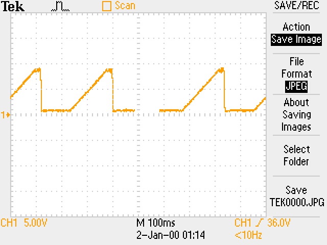

器件型号:TPS25946
我们使用的是 TPS25946电子保险丝。 输入电压为12V。 我将附加一张电路的屏幕截图。
最初、我们在 dVdT 的输入端使用了一个0.01 μ F 的电容器。 我们可能会观察到、偶尔(通常)输出电压不会达到12伏稳态。 请参见所附的示波器捕获。
将0.01uF 电容器替换为0.033uF 电容器有助于改善问题、但某些单元有时仍会出现故障、无法输出12伏电压。
然后、将0.033uF 电容器替换为0.047uF 电容器。 这改善了行为、但偶尔仍会失败。
将连接到 ILM 输入的825欧姆电阻更换为750欧姆电阻会导致问题变得更加严重。
当触摸示波器探头时、该问题将消失、
欢迎提出任何建议。
    尊敬的 Costas:
    1、总 COUT 是多少?
    2.您是否使用诸如 CR、CC 之类的负载或板载负载、在电子保险丝上电时会消耗电流?
    3.请分享输入电压、VOUT、输入电流的波形.
