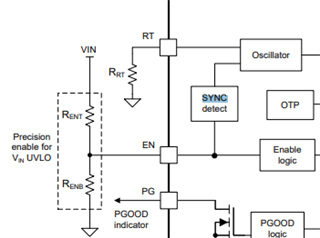

嗨、团队、
数据表似乎提示 TLVM13610能够处理外部时钟同步、但我找不到更详细地介绍这一点的章节。
尚不清楚是应该通过 RT 还是 EN 来完成。
您能解释一下吗?
谢谢。
卡梅伦

    您好、Cameron、
    我们的专家建议使用 TPSM63608来实现外部同步功能。  需要更新 TLVM13610的数据表、以消除 时钟同步造成的混淆。

    您好、您好。
    您能否提供一些有关我们现在如何进行外部同步的信息? 它通过哪个引脚?
    我问、因为我不确定数据表修订将需要多长时间。
    谢谢。
    凸轮
    您好、Cam、
    很抱歉耽误你的时间。  我们不建议  TLVM13610的同步功能。  数据表的修订版将 删除与时钟同步相关的文字。
      如果客户希望实现时钟同步、我们建议使用 TPSM63608。  有关时钟同步的详细要求、请参阅 TPSM63608数据表的第8.3.7节。
    希望这一次我澄清了。
