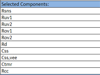

    很抱歉耽误你的时间。  请列出 PCB 中使用的以下元件值。
    启动负载开启阈值电压是多少? 我想知道激活启动负载时的输出电压。
    尊敬的 Avishek:
        启动负载开启阈值电压 为33Vdc~36Vdc。
      列出选定的组件值
    E·王
