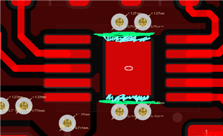

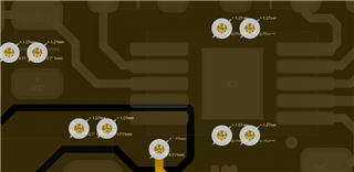

大家好、我正在设计 PCB 的功率级、在我过去的设计中、我始终如数据表上所述为 TPS54260的散热焊盘覆铜一个 GND、这是没有问题的。 但在我的另一个设计中、我忘记在散热焊盘覆铜 GND、GND 路径在该点进行划分。 由于电路板是4层、TPS54260底部的所有4层都是接地的、我在下面进行了共享。 L2、L3、L4与第二张图片相同。 我的问题是 L1的肖特基二极管 GND 连接不正确、电流沿底层流动以形成互补。 而其他问题也很难解决。 对于原型板、这会导致一个大问题吗? 谢谢你。
    为确保适当的热性能和电气性能、需要对 GND 焊盘进行适当的焊接和布局。 您需要为器件的散热焊盘提供 GND 覆铜。
    感谢您的回答、因为 PCB 很快就会送达我。 我可以用手册来解决这个问题、例如刮擦 PCB 顶部、通过焊料在顶部 GND 与焊盘之间添加连接。 功率耗散的计算值为0.2W。 计算表明热量在 IC 将40塞尔西。 绿色图纸是指我打算做的刮擦。 蓝色图纸是指焊料。 主席先生,你的意见如何?
    如果只是测试以评估传入板上的原型、则可以尝试使用该方法。 不过、如果不遵循所有数据表指南、可能无法满足数据表中列出的性能特性。
    为了实现器件的预期热性能和电气性能、您需要通过修复 PCB 布局来解决此问题。 如果未按照数据表指南正确连接 GND 焊盘、TI 无法保证器件能够正常工作。
