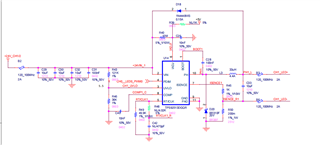

tps92513输出没有电压,它的输出电压只有0.25v或者更低,PDIM引脚我们使用的是500hz,占空比的pwm方波,示波器已经确认过波形正常 μ A

    • 对于24V 输入电压、不应使用额定电压为20V 的肖特基二极管 D20。 请检查您的 肖特基二极管 D20是否损坏。
    • 您能否提供您的 LED 规格(如电压和电流)?
    • 对于标有"NL"的元件、这是否意味着未安装这些元件?
    • PH 引脚上是否有任何开关行为?
    周老师
    感谢你的支持,1.经过检查肖特基二极管没有损坏,这种情况下也需要换高耐压的肖特基二极管吗?2.我们的led规格是24v的视觉光源,我们这也有3v的发光二极管,如果led规格不适合,我们可以使用多个发光二极管串联。3.对于标有"荷兰"的元件,你的判断没有错,代表未安装这些元器件。4. ph引脚上没有任何的开关行为

    • 可以。 就需要额定电压更高的 肖特基二极管 D20。
    • 似乎您触发了"启动 UVLO"。 请参阅 数据表中的第8.4.3节"最大占空比和自举电压(BOOT)"。  对于24V-LED、24V 输入电压太低。 您可以尝试使用较低正向电压的 LED 或尝试较高的输入电压 、看看 它是否有用。

    输出没有电压已经解决了,我们二极管焊反了;但是现在有个新的问题,就是刚上电的时候led是熄灭状态,当我们用pwm调整占空比以后,led正常发光;但是当我们关闭pwm时,led有微弱的亮光,这是什么导致的;我们已经用示波器看过波形,确定已经没有pwm波了
    尊敬的客户:
    请检查 二极管 D18上是否有任何反向电流可能流入 LED。

    没有,尽管我们把D18去掉,依然有这样的现象,有没有什么方式可以让它停止工作
    这个芯片如果是24v输入的话,最低输出电压能达到多少?我使用0.02 μ 占空比的pwm,c33两端依然有19v的电压 μ A

    我是否能够理解您现在使用的 LED 的正向电压是多少? 如果可能、您可以提供 I-V 曲线。

    24v的正向电压,I - V曲线我没有资料;只有个淘宝链接:m.CN/h.5Bdmij tb

    同样、 对于采用 TPS92513的24V LED 来说、24V 的输入电压太低了。
