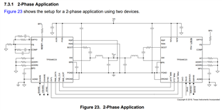

    我的客户使用两相设计的输出、并且已经构建了符合数据表建议(下图)的 PCB、并且存在电流限制问题。 但在我提出的第一个问题中、从器件的 FB 引脚之间的 EVM 不同。
    至于您说过的、 电流限制问题可能与两个器件之间的混淆相关。 您是否遇到过类似的经验? 它是否可能与前一个 FB 引脚相关?
