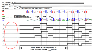

请告诉我输出引脚的内部配置和低于 UVLO_RTH/FTH 的输出引脚的状态。
它是否会在低于 UVLO_RTH/FTH 时处于开路状态?
此致。

    我相信您要查找的信息位于数据表的图1中。
    以下链接将带您前往 UCC28950的数据表。
    https://www.ti.com/lit/ds/symlink/ucc28950.pdf
    我想知道的是下面红线所包围的区域。
    我认为没有关于此领域的任何信息、因此请再次答复。
    此致。
    这应该都是低电平。
