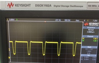

    这很有意思、能否发送一张 设备开启时探测到的(引脚5、10、7、1、Vout)电压的屏幕截图?

    您好、Ryan、感谢您的合作与协助。
    仿真不是问题。 我使用 WEBENCH 进行设计并运行仿真-结果不错、但是组装的电路工作方式不同。
    请参阅随附的 IC 引脚电压屏幕截图:
    引脚1:
    引脚5:
    引脚7:
    引脚10:
    输出电压:
