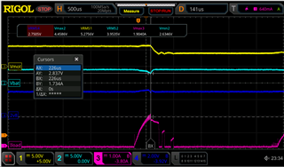

我设计了一个直流/直流升压转换器、它可以将电池电压(典型值+3、7V)升压至+6V。
然而、当施加1A 脉冲负载200毫秒时、电压会降至+2V。 我已经使用 Webench 电源设计工具设计了此电路、它应该可以处理超过1A 的电流。 请参阅下面的屏幕截图:
我们的原理图如下所示:
同时、我将 R306更改为130k、将 R303更改为300k、但这给了我与之前所做更改完全相同的结果。
有人可以帮助我修复这个能够提供一个 大约为200或300ms 的+6V (至少) 1A 脉冲负载的电路吗?
我主要想解释我的电路的哪个部分导致了问题、为什么以及应该采取什么措施来解决这个问题、这样我就可以自己向其他人解释。

    以下是两个可能的主要原因:
    1.添加1A 等负载后、输入降至 UVLO (2.4V)。 输入线可能很长、也很好。
    请  根据器件正在切换和输入电压值检查这一点。
    该问题可以通过更改输入线来解决。
    2.添加1A 负载时环路不稳定。
    可以通过开关是稳定还是输出电压是 谐振来检查谐振。
    为了解决稳定的问题、R304可以降低到20k、C315可以增加到1nF。
    请在调整后告诉我您的结果。

    我是费里斯的同事、正在研究同一个问题。 R304和 C315中的变化似乎未实现显著改善。 在测量直流/直流转换器输入端的电池电压(下面通道2上的 Vbat)时、它似乎高于最大 Vin_UVLO (偶数+迟滞)、因此很奇怪、如果 UVLO 会导致这个情况、不是?
    请注意、在通道3上、必须将负载电流除以2。 使用0.1Ohm 感应电阻器和 INA180A1IDBVR (20x)电流感应放大器测量负载电流。

    电感器 SRN4012BAT-1R0M 的饱和电流仅为2.8A。
    对于6V 和1A 负载、计算出的输入峰值电流约为4A。
    在增加负载时、电感器会饱和并达到器件的设置峰值电流。
    随后、输出电压会由于输入电流限制而下降。
    请尝试更改具有更大饱和值的电感器并进行尝试。
    期待您的答复。
