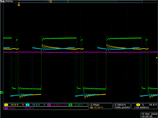

    我在测量高侧栅极电压时注意到的其他情况是、具有 BSC016N06NS 高侧 FET 的栅极仅在2.45µs 周围保持开启状态:
    LO 栅极看起来是这样的-它在大约3µs 时打开:
    但具有 BSC034N06NS 高侧 FET 的栅极的导通时间超过了该时间的两倍:
    BSC016N06NS FET 好像在即将关断之前先关断。  这是否表明升压电路设置有误?
    再次感谢您的帮助!

    今天、我进行了几次测量、以尝试捕捉不同条件下和填充不同高侧 FET 的选通时间差异。
    对于以下波形、蓝色迹线表示从 VOUT 到 SW 节点的电压、绿色迹线表示从 HO 栅极引脚到 SW 节点的电压:
    对于其中一个相位、我移除了肖特基二极管、看看这是否会影响到任何东西、下面是高侧波形的样子(使用的是 BSC016N06NS FET):
    以下是我将肖特基二极管放回原处时的样子(没有任何变化):
    最后、以下是我将 FET 更改为 BSC034N06NS 后的波形:
    您可以看到、它们几乎都相同。
    我在更换高侧 FET 之前和之后进行了一些其他的测量、结果都基本相同、它们在我认为应该关闭之前都已经关断、但在不同的时间都关断。
    第7阶段(BSC016N06NS):
    第7阶段(BSC034N06NS):
    但是、并非所有相位都具有如此长的死区时间-第8相、即 BSC034N06NS、如下所示:

    我确实看到 HO 栅极与另一个相位中的 LO FET 同时关断之间存在相关性。
    这里的一些波形显示了这种情况的发生。  黄色迹线表示我所查看相位的 SW 节点、绿色迹线表示同一相位的 HO 栅极信号、蓝色迹线表示另一相位的 SW 节点:
    查看相7 SW 节点(黄色)和 HO 栅极(绿色)、同时与相5 (蓝色)在25A 时的 SW 节点(蓝色)进行比较:
    查看相7 SW 节点(黄色)和 HO 栅极(绿色)、同时与相5 (蓝色)上的 SW 节点(50A 时)进行比较:
    查看相 5 SW 节点(黄色)和 HO 栅极(绿色)、同时再次与相5 (蓝色)在25A 时的 SW 节点进行比较:
    查看相 5 SW 节点(黄色)和 HO 栅极(绿色)、同时再次与相5 (蓝色)上的 SW 节点(50A 时)进行比较:
    如您所见、在25A 条件下、相7 HO 栅极在5 LO FET 开启后有一点关闭、但在50A 负载下、相7 HO 栅极不会过早关闭。
    下一个也很有趣和不同。
    查看相位 1 SW 节点(黄色)和 HO 栅极(绿色)、同时再次与相位 6 (蓝色)在25A 时的 SW 节点进行比较:
    查看相位 1 SW 节点(黄色)和 HO 栅极(绿色)、同时再次与相位 6 (蓝色)上的 SW 节点( 50A 时)进行比较:
    在50A 负载下、第1相的 HO 栅极开始每2个周期跳过2个周期。  我想这与脉冲跳跃模式有关-但低侧 FET 不会跳跃、而且它也不应该跳跃、因为这里的负载较高。  这绝对看起来是噪声问题。
    我在增加负载的同时还观察了示波器、在大约34A 负载下发现了这种奇怪的情况:
    相4 HO FET 因第6相的开关噪声而关断、但随后它会重新导通-直到第4相低侧 FET 即将重新导通。
    我 在这里确实感觉我正在消除噪声、我只是不明白为什么这个配置比其他配置的噪声要大得多。

    在本线程之前的评论中、我提到了具有相同 PCB 布局的另一个板配置为在不同的电压下运行、并且在不同的模式下运行、其问题与我们在此线程中讨论的版本不同。 最后、我选取了该电路板、并开始逐个修改其中一个组件、从而找出出现同样问题的时间点。 令我惊讶的是、我对除了高侧和低侧 FET 之外的所有内容都进行了修改、但它仍然在工作。  这样、我在处理压降问题的某个电路板上安装了 FET、并将其替换为与新转换电路板相同的 FET、而 那个电路板上的压降问题也解决了!
    工作的 FET 是 BSC016N06NS、它的规格上升/下降时间为9ns。  这让我感到困惑、因为我们一直使用的 FET 存在问题、其为 BSC034N06NS、它的上升/下降时间仅为5ns;我的预期是 BSC034上的开关损耗应该是 BSC016的一半。
    测量了开关节点处两个版本的上升/下降时间后、我发现 BSC016的下降/上升 时间为20n/25ns 、而 BSC034同样为18ns/20ns。  通过查看 LM5122数据表、HO 和 LO 驱动器在上升/下降时间方面的规格为25ns/20ns。  我很好奇、这种情况下的上升/下降时间是否受到 LM5122栅极驱动器的限制-还是限制可能来自下面圈起的图腾柱栅极驱动电路?
    我在两个 FET 之间看到的其中一个重大差异是、BSC016的功率耗散曲线比 BSC034高得多:
    那么、我想知道、由于上升/下降时间较短而导致 BSC034上更低的开关损耗优势、 因此两个 FET 可能会变热、但由于 BSC016的 BSC034 vs .1.6mΩ 的 Rdson 为3.4mΩ、因此导通损耗较高、 BSC034功耗更低;  是 BSC034过热、还是至少受温度影响更大?  如果 FET 受到温度影响、电压是否会下降?
