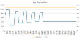

如果 满足以下任一条件、则更新 FCC;
当电池组处于静止模式5小时时、FCC 不会更新,
  e2e.ti.com/.../XS001B_2D00_240402.log
请确认 FCC 不更新的原因?

    您能否确认已完成此电量监测计的学习周期?
    此外、能否提供有关电量监测计设置的.gg 文件、以便我们可以更深入地进行了解?
    安东尼·巴尔迪诺
    学习周期已经完成。
    e2e.ti.com/.../XS001B.gg.csv
    我们的客户提到的问题是、FCC 是否可以在完全充电和完全放电的情况下进行更新;
    请确认应调整哪些参数?
    查看发送的.gg 文件时、似乎您已在 IT Gauging Configuration 寄存器中启用[SMOOTH]位。 您能否禁用此项功能、然后查看 FCC 是否会正确更新?
    在之前发送的日志文件中、TrueFullChgQ 似乎发生了更改、它是 FCC 的未过滤版本。
