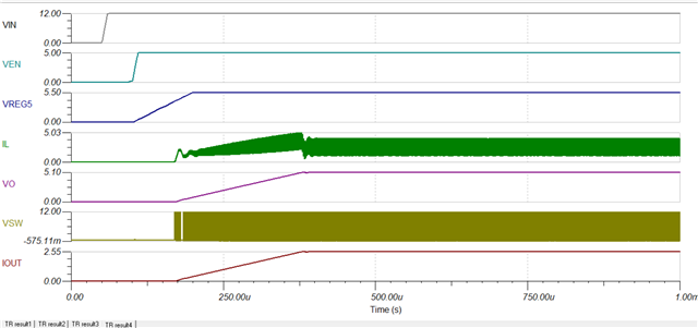

但在我们的设计中、输出电压仅上升到4V。
两个 Vout 电平都逐渐下降、直到大约3.5V。
正如您在我们的原理图中看到的、
它的行为会在空载情况下发生。
为什么即使反馈电阻设置为5V 输出、它们的输出也不能达到5V?
有关 TI 的设计示例设计。

    团队问候
    我忘记在顶部添加以下句子。
    "我们需要在 TINA TI 上检查具有12Vin/5Out 设置的 TPS54429/TPS54425的行为。"
    明石
    您好、明石:
    我们将在下周回复您为中国节假日。 器件输出5V 不成问题。 您唯一需要检查的是 TINA 模型行为、对吗?
    您好、明石:
    请参阅 TPS54429结果、我还附上了修改后的仿真文件、请尝试一下。  您可能需要注意负载电阻器、以确保它不会过载
    e2e.ti.com/.../slvm375_5F00_TPS54429.TSC
