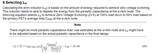

您好、TI 团队:
我们正在研究高压转低压转换器、并且我们在那里参考了移相全桥拓扑。 我们计划将 UCC28951 ASIC 用于直流 /直流转换器、并参考《UCC28950/UCC28951 600W 相移全桥应用手册》。
在该应用手册中、我们想了解在计算匀场电感器时、为什么要考虑1/2作为 方程中的 IPP 和电感器纹波电流?
您能解释更多关于1/2电流考虑 IPP & Delta ILout 在上面的等式?
谢谢。此致、
P·维伦
    我正在审查您的查询、并会很快回复您。
    1/2考虑事项是实现低至50%的 ZVS 输出负载功率。
