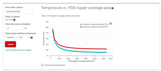

    我还想知道针对其它组件的 θ JC 参数是否正确。

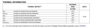

    我尝试了 "BUF08630RGWR"。 计算器自动添加了错误的 θ JC 0.3摄氏度/瓦。 数据表第2页显示为2.1摄氏度/瓦。

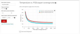

    这里还有一个示例"TPS79501DRBT"。  计算器显示 JC = 12.1度/瓦。 但数据表显示为5.3 /瓦。

    嘿、John、
    您是对的。 此工具应取自数据表、已标记为错误。
    此致!
