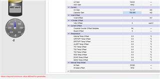

你(们)好!
我将使用0.5毫欧的感应电阻器、并计算出我的 CC 增益值为 15.1368、该值与链接后的值相同。 此值可以手动输入 bqStudio 的 Calibration:Current:CC Gain (校准:电流:CC 增益)单元格、看起来已被接受。
根据 TRM、容量增益是 CC 增益乘以298261.6178。  bqstudio 不接受4,514,726.4563的结果值。
事实上、BQstudio 似乎只接受大约0.01至大约700.0的值。 当我输入超出此范围的数字时、屏幕截图底部的红色 LHS 会显示一条消息:"值超出为参数定义的最小值"
有什么想法吗?
