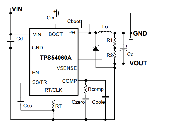

我们使用 TPS54060DGQR 进行降压转换、并规定 在 BOOT-PH 引脚之间放置一个0.1µF 的 Cboot 电容器。 由于我们正在进行应力分析、因此我们需要在运行期间生成其上的电压。 但是、数据表中未提供具体信息来计算运行期间的 BOOT-Ph 电压。
此外、根据数据表、指定了针对特定 Vin 的 BOOT-PH 电压。 但我们在 Vin = 45V 时使用。
请澄清。
    尊敬的 Vikram:
    通过启动电容器的电压将为6V。 当高侧 FET 关断时、环流二极管将导通、并使 PH 节点变为低电平。 此时、引导电容器从如下所示的引导充电模块充电。
    当高侧 FET 再次导通时、引导电压将为 VIN + 6V、并提供驱动器电路所需的电源轨电压。 我希望这可以回答您的问题。
