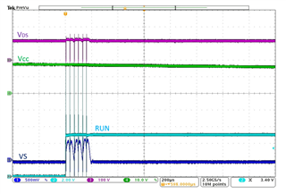

我目前正在使用 UCC28782创建一个电路板、并检查其运行情况。
但是、存在一个问题、导致其无法正常启动。
连接波形。
它会在前几个周期进行开关、但随后会停止开关。
照射行程保持高电平。
数据表的图8-32显示了启动波形、但似乎在周期 F 停止。
(问题)
即使 VCC 被供电并且运行为高电平、开关是否在任何情况下停止?

    尊敬的 Kaji-San:
    感谢您对 UCC28782的评价。
    从您刚才提到的情况来看、似乎没有 UVLO 重启、也不会等待1.5秒的时间来重新启动切换。
    由于没有任何关断迹象、因此 该控制器的行为可能就像 FB 电流振荡一样。  长时间的无脉冲意味着 FB 电流为高电平(>75uA)、当 FB 电流较低时会出现短暂的脉冲时刻。
    您能否检查一下是否发生了这种情况?
    哈里什
    感谢您的答复。
    我考虑了各种因素、但通过降低低侧 GANFET 的压摆率、问题得到了改善。
    显然它受到噪音的影响。
    因此、该线程将被关闭。 感谢您的意见。
