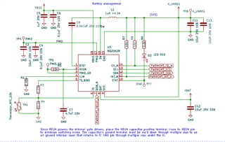

    此外、我还提供了器件原理图、以防硬件出现问题。

    尊敬的 Myrto:
    感谢您使用更高的输入电压重新测试并提供了更新的寄存器日志。
    在您最近的测试中、由于 BQ25628测量 VBAT = 4.2V、因此充电电流很低。 CHG_STAT 位=收尾充电(CV 模式)符合 VBAT = 4.2V 时的 VBAT_ADC 测量结果。 当处于 CV 充电阶段时、电流将衰减至 Iterm 阈值(终止电流)、如数据表第25页的"电池充电曲线"图所示。
    REG0X30_VBAT_ADC = 4.2V (充电阶段)、但我在使用万用表进行测试前后测量时、实际电池电压为3.8V (电池已断开连接)。 我们如何解释这一事实?
    BQ25628通过测量 BAT 引脚的电压来确定充电相位。 您观察到的结果表明、BAT 引脚和实际电池正极端子之间存在一些压降。 这可能是由于 PCB 上的较长而窄的布线或将电路板连接到电池组的电线造成的。 BAT 引脚和电池之间是否存在二极管等任何电路?
    在连接电池但禁用充电的情况下、检查 BAT 引脚附近的电压也会很好。 如果压降仅是由寄生电阻导致的、则 BAT 引脚上的电压应与没有电流流动的实际电池电压相同。
    加勒特
