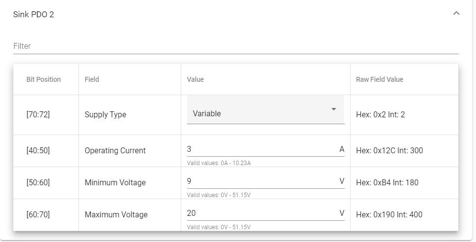

    我在下面附上了.json。 来澄清我的3。) 问题:我想构建一个 FW、该 FW 在用作电源时可提供15W (5Vx3A)、在灌电流时应"获取充电器可提供的最高功率"。 以下配置适合吗?
    {"questionnaire":{"version":"7.0.4.5","answers":[1,0,0,1,3,3,1,null,1,null,null,null,null,null,null],"options":{},"configID":"0000","vendorID":"0000"},"configuration":{"data":{"selected_ace":[{"register":6,"data":[0,0,0,0,0,0,0,0]},{"register":22,"data":[10,48,48,77,0,0,0,0,0,0,3]},{"register":50,"data":[1,168,42,44,145,1,38,44,209,2,0,44,177,4,0,244,65,6,0,0,0,0,0,0,0,0,0,0,0,0,0]},{"register":51,"data":[4,44,145,1,0,44,209,2,0,180,176,4,0,225,64,6,0,69,65,6,0,0,0,0,0,0,0,0,0]},{"register":92,"data":[0,12,0,0,0,0,0,0,0,16,0,0,0,4,0,0,0,4,0,0,0,0,0,0,0,0,0,0,0,0,0,0,0,8,0,0,0,0,0,0,0,0,0,0,0,0,0,3,0]},{"register":117,"data":[0,0,0,0]}]}}}

    您的项目配置看起来正常。 PD 将始终从与其配置的受电方 PDO 功能相匹配的充电器请求最高广播拉电流 PDO 能力。 您还可以将灌电流 PDO 2-4替换为单个可变灌电流 PDO。 但是、这不允许您为每个电压电平设置不同的工作电流。

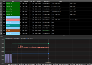

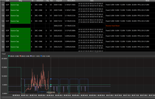

    感谢您提供的所有信息-我们已经查看并确定了 TPS (接收器)<-> PD 砖型(SRC)通信(使用 Power-Z 分析器)的问题。
    如果我们为固件添加补丁(使用前面提到的驱动程序: https://www.uwsg.indiana.edu/hypermail/linux/kernel/2309.3/06930.html)、在 PD 砖型(SRC)开始发送其功能的7秒之前、它就成功地握手、一切正常。
    如果我们修补 FW、7秒后 PD 砖型(SRC)开始发送其功能、则无法正常工作-发出"Receive Hard Reset"(接收硬复位)消息、此时 PD 砖型(SRC)似乎掉电且/或直到重新连接事件后才进行协商。
    (请注意、图像来自不同的 PD 砖型、但以相同的方式重新测试了这两个模块、结果是相同的)

    尊敬的 Martin:
    PD 充电器模块(SRC)可能具有一个用于发送源功能的计时器和计数器、远端没有响应、之后它会退出并硬复位以重新启动连接。
    我相信在你们用例中发生的情况是、系统板和 PD 充电器砖之间的 Type-C 隐式连接会在连接时立即建立、之后会启用电源路径、并且您的系统引导以添加 TPS25750。 同时、PD 充电器模块会尝试通过发送供电方能力消息来与系统板上的 TPS25750建立 PD 显式连接。 但是、在 TPS25750能够打补丁并加载配置之前、PD 充电器砖会停止尝试获取供电能力消息、因此从 TPS2552的角度来看、不会重新协商电源合约。 在修补配置之前、PD 只能执行 Type-C 隐式合约、此时尚未启用 PD。
    这是一个时序问题、因此当您在7秒之前修补 TPS25750时就没有问题、但是如果您在7秒之后修补 TPS25750、配置加载太晚并且 TPS25750永远无法看到 PD 充电器模块的供电能力。 根据 PD 规范、PD 电源充电器需要在连接时发送至少50条电源能力消息、每个消息的间隔为100-200ms。 在低端、这将是总共5s、在高端、这将是总共10s。 从这些计算来看、PD 充电器似乎准确地遵循了规范。
    我建议在系统启动后尽快为 TPS25750添加补丁。 如果可能、我建议尝试在连接的5s 内打补丁。
