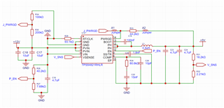

以我为例、我无法从设计进行组装、
输入12V 但输出显示1V 我遵循 WEBENCHRegistered设计器并添加了少量定制
这是我的原理图
    你好、Waskito、
    请告知我们您的问题是什么。 从您的原理图中、我看不到明显的错误。 可能需要调整环路补偿。
