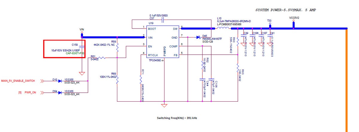

我的客户遇到了 TPS54560上的 EMI 问题、需要解决这个问题、您能否提出一些建议? 谢谢!
    尊敬的 Henry:
    只需查看您的原理图、VIN 上的电容量很低。 尝试添加更多电容并在尽可能靠近 VIN 引脚的位置放置一个0.1uF 的高频电容器。
    这可能是开关节点上的一些振铃、但这通常会具有更高的频率。 您能否提供该软件节点的示波器屏幕截图?
    您可以根据此应用报告的信息查看原理图:
    https://www.ti.com/lit/an/slyt465/slyt465.pdf
    可以添加缓冲器电路来减少开关节点上的振铃。 下面提供了有关如何添加缓冲器电路的链接:
    https://www.ti.com/document-viewer/lit/html/SSZTBC7
    我假设这是传导 EMI -这是在输入上吗?
    尊敬的 Henry:
    是否有任何更新?
    我假设这是传导 EMI -这是在输入上吗? 是的、是输入。
    您能否提供该软件节点的示波器屏幕截图? =>正在等待客户提供文件范围快照。
    如果 TPS54560"B"可以解决此 EMI 问题、我可以知道吗?
    尊敬的 Henry:
    我是否可以知道 TPS54560"B"是否可以解决此 EMI 问题?
    这取决于布局和 BOM 组件、正如我在上面的回复中建议的那样。 由于 TPS54560B 是一款同步降压转换器、因此无需外部肖特基二极管、因此 PCB 上的 SW 金属可以更小。
