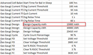

客户在复查 BQ40Z80期间、遇到有关容量显示的问题。
充电/放电开始后不久、将显示100%/1%...
要设置以下产能、我需要修改哪个部件?

    此电量监测计和电池的学习周期是否已完成?
    此外、是否有这种情况的日志文件和电量监测计的.gg 文件、我们可以查看监测计内发生的情况?

    1. F/W 写入(bq40z80_V0_04_BUILD_5.srec)
    2.化学方案(Tenegy, 30078 15Ah)
    3.数据存储器写入(附加文件)
    4.复位
    5.充电
    电池寿命4 15Ah、7S1P
    根据上面的.gg 文件、单元格中没有完成学习周期。 通常在这时监测计会学习精确监测所需的参数以及 SOC、SOH 等。
    此外、您能否确认堆叠中单节电池的容量是15Ah? 设计容量应设置为堆叠中单节电池的容量。
    安东尼·巴尔迪诺
    它是1cell 16Ah。
    电池也有问题。 我的一些设置也出错了。
    如何 学习循环?
    感谢你的帮助。
